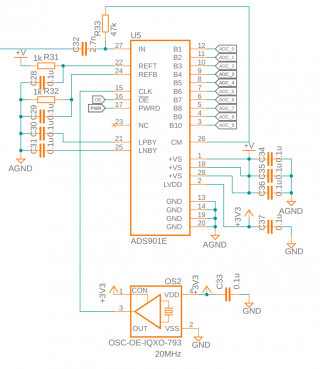

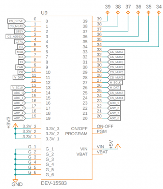

你好,非常幸运看到你的这篇博客,最近看到一段teensy 4用ADS901E ADC采集信号的代码,ADS901E的10端口12(MSB)接teensy4的14,然后是11-15,10-16。。。,3-23,代码如下:
/* Return unsigned integer (0-1023) from 10 Continuous GPIO pins (14-23, MSb on 14) (takes ~50.1ns) */
uint16_t 模拟读取()
    //GPIO 寄存器位顺序:2、3、16、17、18、19、22、23、24、25、26、27
    // Teensy 引脚顺序:1、0、19、18、14、15、17、16、22、23、20、21
    // 所有引脚都在 GPIO6 上
    uint16_t gpio_reg = *(&GPIO6_DR + 2) >> 16;
    uint16_t val = ((gpio_reg & 0x0200) >> 9) | // 引脚 23 (GPIO 25)
                   ((gpio_reg & 0x0100) >> 7) | // 引脚 22 (GPIO 24)
                   ((gpio_reg & 0x0800) >> 9) | // 引脚 21 (GPIO 27)
                   ((gpio_reg & 0x0400) >> 7) | // 引脚 20 (GPIO 26)
                   ((gpio_reg & 0x0003) << 4) | // 引脚 19,18 (GPIO 16,17)
                    (gpio_reg & 0x00C0)| // 引脚 17,16(GPIO 22,23)
                   ((gpio_reg & 0x0008) << 5) | // 引脚 15 (GPIO 19)
                   ((gpio_reg & 0x0004) << 7); //引脚 14 (GPIO 18)
    返回值;
我比较疑惑的是,代码中为什么会有这样的偏移?为什么要这样偏移?如果你看到这个问题,能不能抽点时间回答一下?非常感谢。

Translation of above:
Hello, I am very lucky to see your blog. I recently saw a code for teensy 4 to use ADS901E ADC to collect signals. ADS901E's 10 port 12 (MSB) is connected to teensy4's 14, then 11-15, 10-16. . . , 3-23, the code is as follows: /* Return unsigned integer (0-1023) from 10 Continuous GPIO pins (14-23, MSb on 14) (takes ~50.1ns) */
uint16_t simulate_read()
//GPIO register bit sequence: 2, 3, 16, 17, 18, 19, 22, 23, 24, 25, 26, 27
// Teensy pin order: 1, 0, 19, 18, 14, 15, 17, 16, 22, 23, 20, 21
// All pins are on GPIO6
uint16_t val = (( gpio_reg & 0x0200) >> 9 ) | // Pin 23 (GPIO 25)
(( gpio_reg & 0x0100 ) >> 7 ) | // Pin 22 (GPIO 24)
(( gpio_reg & 0x0800 ) >> 9 ) | // Pin 21 (GPIO 27)
(( gpio_reg & 0x0400 ) >> 7 ) | // Pin 20 (GPIO 26)
(( gpio_reg & 0x0003 ) << 4 ) | // Pin 19,18 (GPIO 16,17)
( gpio_reg & 0x00C0 ) | // Pins 17,16 (GPIO 22,23)
(( gpio_reg & 0x0008 ) << 5 ) | // Pin 15 (GPIO 19)
(( gpio_reg & 0x0004 ) << 7 ); //Pin 14 (GPIO 18)
return val;
What I'm more confused about is why is there such an offset in the code? Why is it offset like this? If you see this question, can you take a moment to answer it? Thank you so much.
I assume you are asking about the (translated) statement "uint16_t gpio_reg=*(&GPIO6_DR+2)>>16".
I don't think it will work the way the writer wanted it to. When I started working on my scheme, I thought I could avoid some right-shifting by just reading the upper 16 bits of DR but it didn't work -- the data I got was incorrect when compared to a 32-bit read. I concluded that the processor doesn't "like" accessing just one half of a register. It's all 32 bits on integral register address boundaries, or nothing.
I also want to comment that the code which assembles the 10-bit output value is very inefficient. GPIO6_DR has 6 contiguous bits (27....22) so all of them could be masked-off, then the result shifted to fill in bit #'s 10.....5 in "val". Finish off the lower 4 bits by again masking-off GPIO6_DR bits 19...16, then shifting them over to fill in bit #'s 4....1 in "val". Bit 1 is the LSB in this discussion.
My recommended approach is based on appropriately connecting the ADS901E's output pins to the T4.0. They will NOT be connected in contiguous order as defined by the Teensyduino D0....Dnn nomenclature (in addition to scrambling the register bit order, they use different registers). Connect them up according to the order defined by the DR pins-to-Arduino pin mapping.
A T4.1 would be even easier since it has 16 contiguous bits brought out to its pins. That's what I'm using for a 16 bit 1MSPS ADC board I designed.
