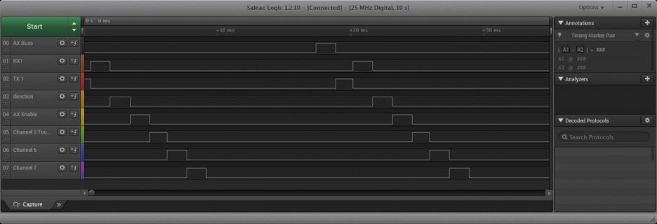

Hooked up to Logic Analyzer you see the pulses:
But if you change the order, you can drop the time:
38940 : 0=1477(9222) 1=1479(2774) 4=1292(4264) 6=1483(1485) 8=1290(12478) 3=1483(2966) 5=1483(1484) 7=1483(4264) 38937
38945 : 0=1477(9228) 1=1478(2773) 4=1292(4264) 6=1483(1485) 8=1290(12480) 3=1482(2965) 5=1484(1485) 7=1483(4264) 38944
38946 : 0=1477(9227) 1=1478(2773) 4=1292(4264) 6=1483(1485) 8=1290(12480) 3=1483(2967) 5=1483(1484) 7=1482(4263) 38943
38944 : 0=1476(9224) 1=1479(2774) 4=1291(4264) 6=1482(1485) 8=1291(12480) 3=1483(2965) 5=1483(1485) 7=1483(4263) 38940
38947 : 0=1476(9225) 1=1479(2774) 4=1291(4263) 6=1483(1484) 8=1290(12481) 3=1483(2966) 5=1482(1484) 7=1484(4264) 38941
38946 : 0=1476(9223) 1=1479(2774) 4=1291(4262) 6=1483(1484) 8=1291(12482) 3=1483(2966) 5=1483(1485) 7=1483(4265) 38941
Or about 2 cycles... Again not great, but... Next up may play with Attach Interrupt.
